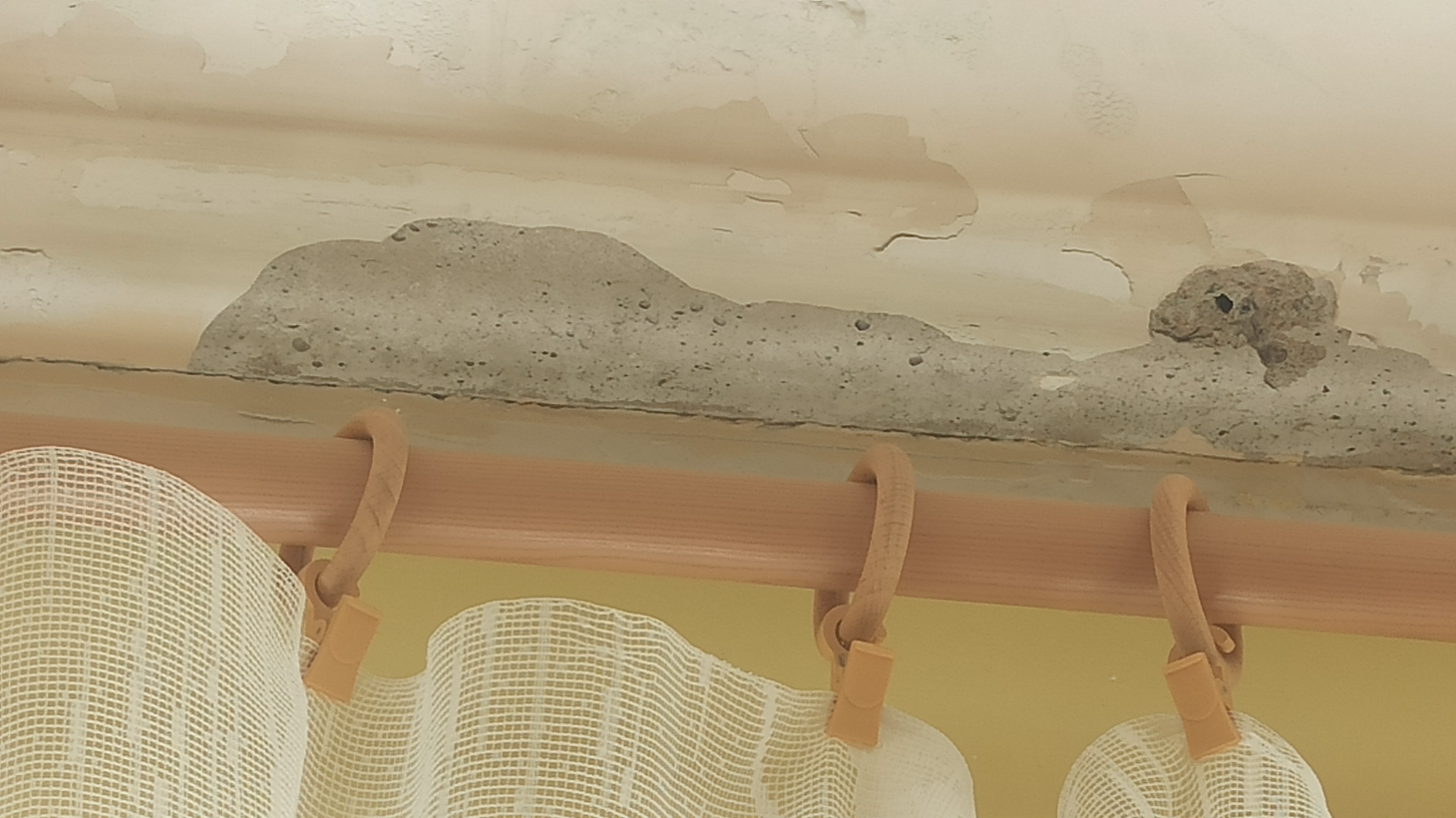

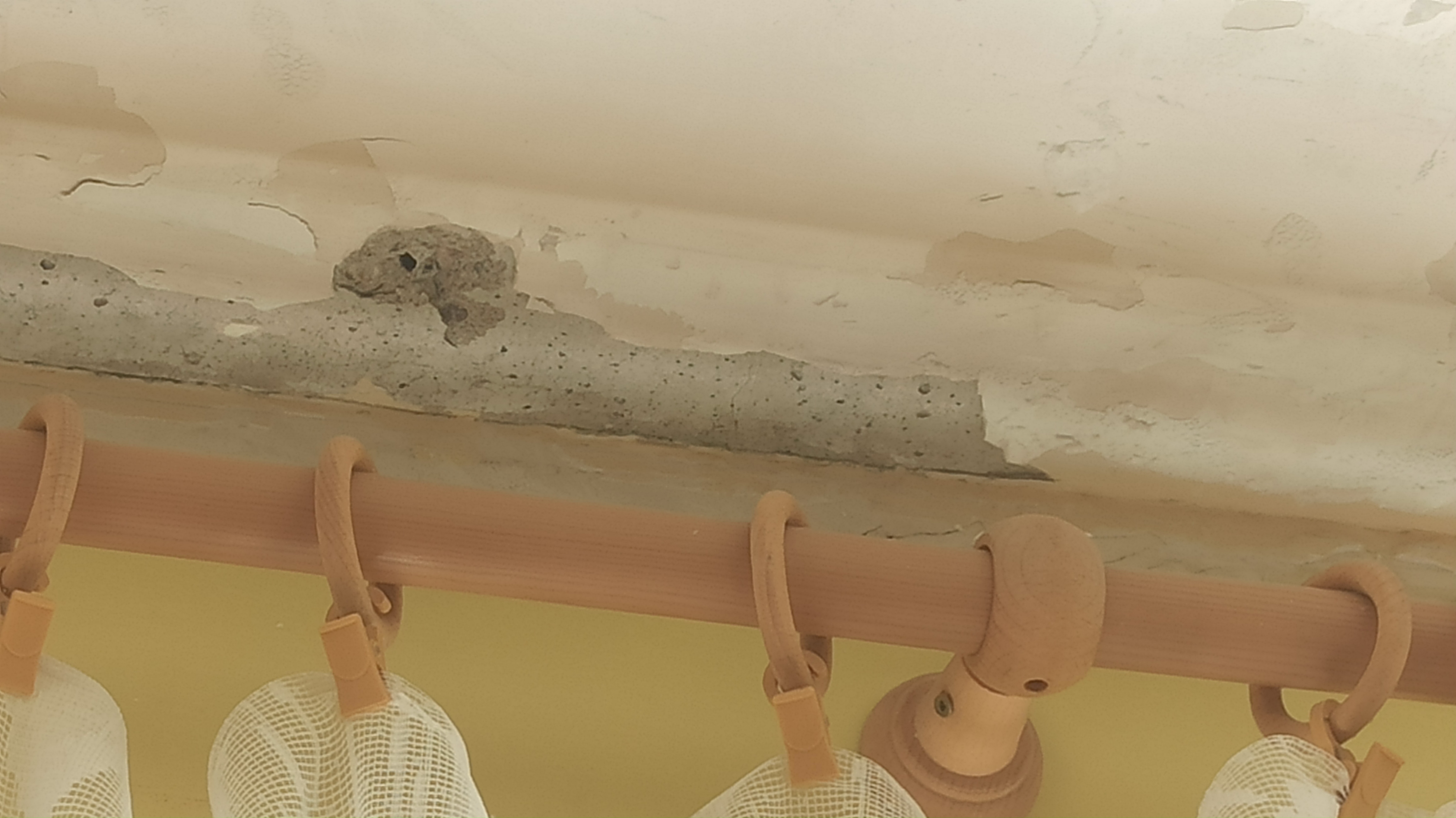

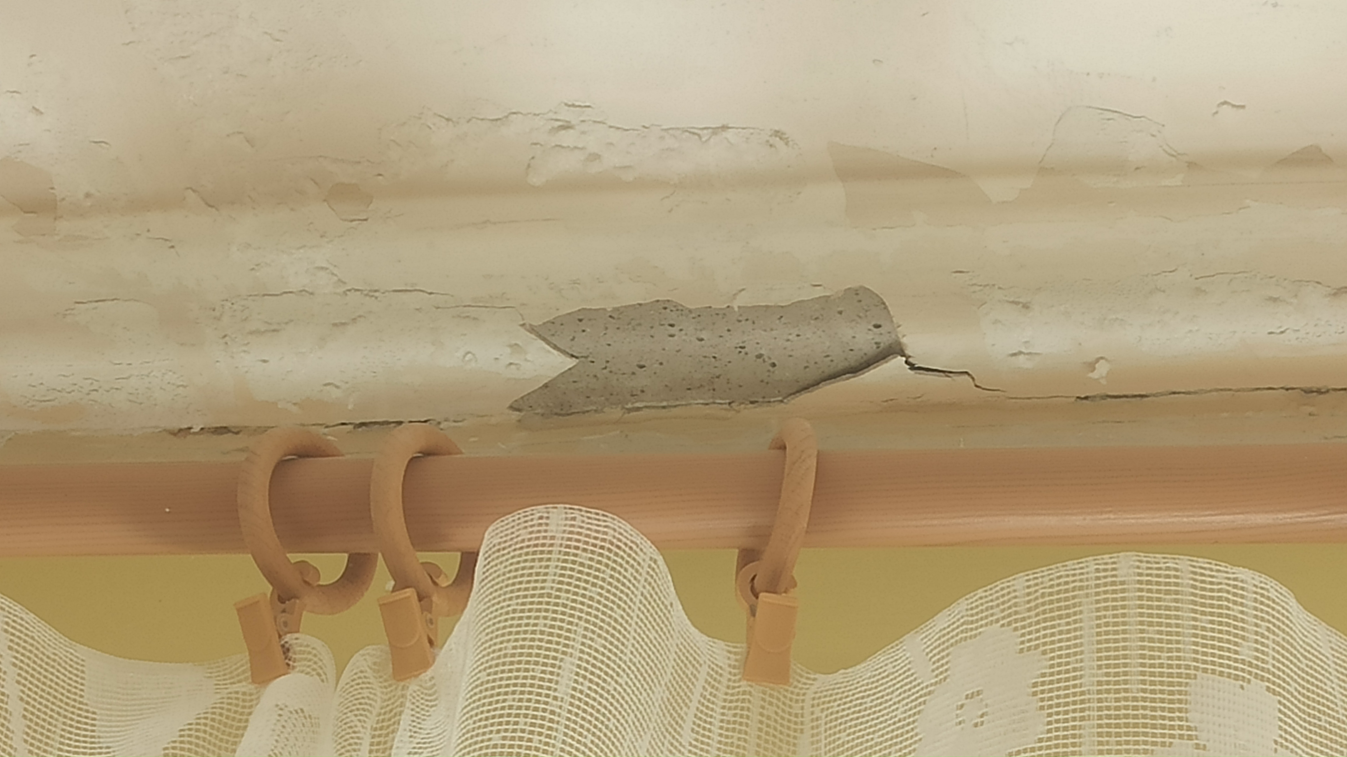

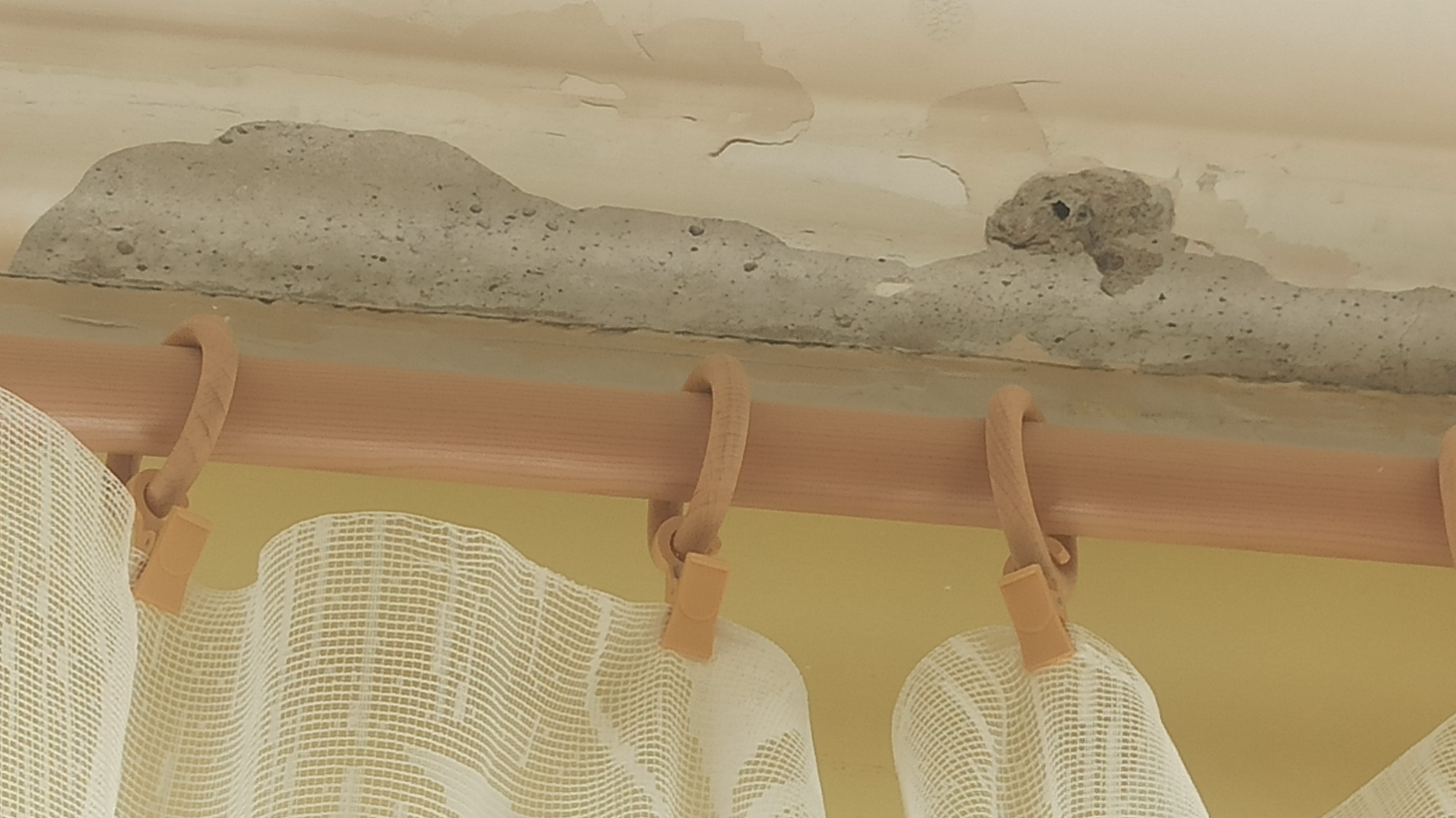

Ja mam podobny problem z parkującymi szybami ale u mnie pojawił się on od około 2-3 lat. Zgłaszałam do spółdzielni, oczywiście odpowiedzieli, że konin w porządku ale brak jest łącznika od kratki do wnętrza komina i mam to zamontować na własny koszt. Uważam,że to części wspólne i jeśli wszystkie mieszkania to mają to moje też powinno mieć i powinna wstawić ten łącznik spółdzielnia. A poza tym to moja wina bo słabo wietrzę 😡. Powinnam wstawić nawiewniki w oknach. A ja pytam co się stało, że przez 15 lat szyby nie parowały a teraz parują. Niestety że spółdzielnia nie ma dyskusji. Ponieważ po ostatniej zimie sypie mi się tynk przy parapecie, pan od okien stwierdził, że woda spływała po ścianie i pewnie jest przeciek w dachu. Spółdzielnia zaprzecza bo nie ma zacieków na suficie. Ale jak zdjęłam kasetony styropianowe z sufitu, odpadły kawałki tyłu i tynk się sypał, ewidentnie działanie wody. Walczę na pisma że spółdzielnia. Wentylacja też wyszła ponoc zero przy zamkniętym oknie, to jak to było, że nic nie działo się przez lat 15???
