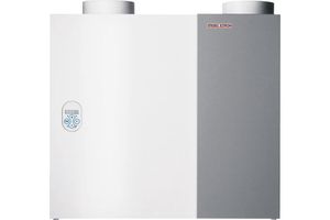

Powyżdzy akapit nie miał by aż takiego znaczenia gdyby nie to, że wykonawca przewidział do tego domu centralę MISTRAL 400.

Jeżeli założymy, że rekuperator musi zwiększyć okresowo wydatek o 50 - 60%, to na nawiewie uzyskamy od 540 do 580m3/h (opcja przewietrzania domu)
Warto dodać, że na wspomnianym odcinku nawiewu o długości 26m z "zakrętami" jest od czerpni około 178Pa straty, licząc wg dostępnych w internecie przykładów. W rzeczywistości jest to pewnie mniejszy opór, ale nawet zakłądając 150Pa, MISTRAL 400 przecież nie wydoli !!!!!!
No i tu prośba:
Jeśli w ogóle ktoś zdołał się połapać w tym poście i miał cierpliwość doczytać go do końca, to proszę o opinię na temat, czy MISTRAL 400 w ogóle ma prawo bytu w tej sytuacji ?
Mi wychodzi, że wietrząc chałupę (4 bieg) Mistralowi 400 brakuje aż 200m3/h aby osiągnąć maksymalny wydatek.
Mistral 600 i 650 pasują mi jak od linijki.
