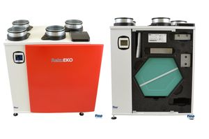

Mam rekuperator w domu i jak każdy pewnie odczuł, ostatnie temperatury skłoniły mnie do zastanowienia się nad zamontowaniem chłodnicy. Moje pytanie brzmi, jak moc będzie potrzebna.
Centralka pracuje na wydatku ok. 300 [m3/h], max 420 [m3/h]. Chodzi mi o jakiś wzór, albo jakby ktoś podał już wyliczenie. Zdaję sobie sprawę, że nie schłodzę tym domu, ale nie chcę go niepotrzebnie nagrzewać.
Mam z odzysku agregat on/off na R410a o mocy 2,8 [kW], czy to by wystarczyło?
