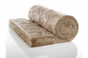

Słyszeliście o wełnie mineralnej ekologicznej ?
Firma Kanuf coś takiego zaczęła produkować (chyba zaczęła - może wcześniej o tym po prostu nie słyszałem)
Czytałem o niej w sieci bardzo dobre opinie.
Czy ktoś z was miał z nią kontakt wcześniej ?

Panie Patryku wełna, o którą Pan pyta produkowana jest w technologii ECOSE, czyli wolna jest od takich związków jak formaldehyd, akryl oraz fenol. Jako pierwsza firma na świecie otrzymała certyfikat Eurofins GOLD- potwierdzający brak reakcji wełny z powietrzem w pomieszczeniu. Ważną cechą jest także łatwiejszy i przyjemniejszy montaż produktu.
