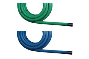

Mam nawiew do kanału naprawczego w warsztacie sam. Przewody musze prowadzic w ziemi pod posadzką. Jakie rury tutaj zastosować? Myslałem o preizolowanych ale przy średnicach 300 mm sa tylko stalowe. Poza tym jest to drogie rozwiązanie. Może zwykła PCV. Tylko jak ją ocieplic (wykraplanie)? Może ktoś ma jakiś pomysł lub gotowe rozwiązanie.
