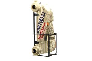

mi proponują do wyboru: Enervent, Renovent i Bartosz (ten stanowczo odpada). Pytalem o Daikina to powiedzieli, że nie sa to typowe urzadzenia do rekuperacji czy cos w tym stylu. Sam już nie co wybrać.
