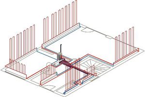

Krótki opis problemu: mam kominek z rozprowadzeniem ciepłego powietrza do pozostałych dwóch pomieszczeń (kratki zamontowane pod sufitem). Jak nietrudno się domyślić gorące powietrze zawisło u góry pod sufitem a na wysokości normalengo człowieka była zima. Pomyślałem sobie zatem że zrobię dodatkowy kanał (spiro + katron-gips) prowadzący do podłogi pomieszczeń i tam umieszczę kratkę. Tylko że nawet dla takiego laika jak ja stało się jasne że to ciepłe powietrze nie opadnie do dołu (brak wymuszenia). Zatem zastanawiam się na zastosowanie wentylatora, który mu w tym pomoże. Przeglądając ofertę rozmaitych firm działających w tej branży z trudem odnalazłem jeden czy dwa wentylatory, które mogłyby się nadać ale ich cena jest b. wysoka. Cała pozostała oferta to "wiatraki" przystosowane do pracy w temp < 60 st. C.
Pytanie: Jakie rozwiązanie zastosować? Jak wymusić obieg powietrza? Czy da się zmusić to gorące powietrze aby spod sufitu powędrowało trochę niżej?
