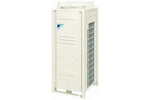

Weźmy dla przykładu agregat RXYQ16P
Dla kombinacji 100% 50kW nominalnie(inaczej katalogowo -Nominal heating capacities are based on : indoor temperature : 20°CDB, outdoor temperature : 7°CDB,6°CWB, equivalent refrigerant piping : 7.5m, level difference : 0m) w tych warunkach COP na grzaniu wynosi po zaokrągleniu 3,88. To widzimy w katalogu
dla temperatury wewnętrznej pracy jednostki 20°CDB, temperatura zewnetrzna -20°CWB moc jednostki na grzaniu wynosi 30kW a moc elektryczna 11,41 = z tego wynik że COP wynosi 2,63 a to juz klasa energetyczna E i to jej peryferia
