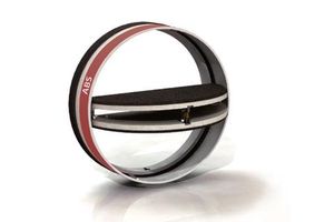

prosze bardzo o pomoc z halasem z mojego okapu. Moj okap ktory ma wyjscie z kuchni, przez pokoj obok, prosto na dach (zdjecie w zalaczniku) halasuje kiedy wieje wiatr (nie musi wiac mocno zeby byl ten efekt). Mowie tutaj o glosnym dzwieku wiatru z zewnatrz (rura okapu dziala jak glosnik) i kiedy wieje mocniej do tego dochodzi stukot klapy zwrotnej w rurze. Niestety tutaj gdzie mieszkam wieje praktycznie non stop! Co jest powodem po pierwsze 1) huku wiatru wydobywajacego sie z okapu a po drugie 2) unoszenia klapy zwrotnej? Wyjscie wentylacyjne (na zdjeciu) jest cale obudowane wiec teoretycznie nie powinno byc problemu? Czy mozliwe jest to ze wyjscie jest poziome, a nie pionowe jak np. komin na zdjeciu i wentylacja mieszkania obok?
