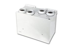

Instaluję instalację nawiewno-wywiewną w mieszkaniu, które jest nad garażem. Chcę dać BRINK Renovent HR Small, który jest ponoć cichy. Niemniej jednak kolega też zasinstalował rekuperator (firmy prowent), który był cichy na demonstracjach. Po podłączeniu w domu do rur przeraził się jak to dziadostwo chodzi dosyć głośno. Mogę dać rekuperator albo w łazience, albo w garażu pod spodem. Oczywiście będą zainstalowane tłumiki w obu przypadkach. Łazienka jest obok pokoju. Priorytetem jest dla mnie absolutna cisza w pokoju w nocy na 1. biegu rekuperatora.
1) W garażu - nie mam problemu z huczącym rekuperatorem, ale zniechęca mnie kucie grubego stropu.
2) W łazience - obawiam się czy tłumiki wystarczą, ale łatwiejsza instalacja.
Czy ktoś mi może podać przykład własny jak taki Renovent w praktyce głośno chodzi?

Mój znajomy ma Renoventa na poddaszu użytkowym. Wcale go nie słychać nawet jak go ustawi na trzeci bieg. Instalujący mierzył hałas i wyszło około 64 dB. Jak jedziesz Mercedesem to jest głośniej a nie jeden człowiek już tam spał. A tak w ogóle, to gdzie ty mieszkasz w bloku? Kup wersję Medium bo Small ci może nie wystarczyć.
Niezly badziew jak 64dB. Dobre rekuperatory maja ponizej 45dB czy nawet 40dB.
cichutko chodzą jak dokładnie się wszystko zainstaluje, ale za to też trzeba zapłacić sprawdzonej firmie.
facet z tymi dB musiał po prostu się pomylić, może chciał napisać coś koło 46 dB
Mój znajomy ma Renoventa na poddaszu użytkowym. Wcale go nie słychać nawet jak go ustawi na trzeci bieg. Instalujący mierzył hałas i wyszło około 46 dB. Jak jedziesz Mercedesem to jest głośniej a nie jeden człowiek już tam spał. A tak w ogóle, to gdzie ty mieszkasz w bloku? Kup wersję Medium bo Small ci może nie wystarczyć.

Nie zgodzę się - mamy model wielkości junkersa, który jest ultra cichy. Spokojnie sie go montuje w kuchni i go nie słychać. Jest mały i cichy a zachowuje swoją sprawność i nie wymaga żadnych tłumików.
Jeśli chodzi o głośności - mamy pare domków i wiemy że naszych urządzeń nie słychać. Jeśli ktoś chce sie przekonać a mysli poważnie o zastosowaniu Brinka, prosze o kontakt. adam@ask-polska.com.pl
A jak reku jest wielkości pudełka po butach i 90m3/h to do jakiej chłupy "ja" byś go zamontował.
