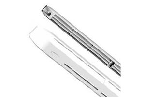

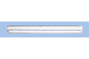

Posiadam mieszkanie, w którym wymieniłem okna PCV z systemem rozszczelnienia okien (mikrowentylacji). Czy powinienem dodatkowo zamontować nawiewnik hydrosterowalny automatycznie regulujacy nawiew świeżego powietrza, czy ten system, który obecnie posiadam jest wystarczający. Zgodnie z PN/B-03430 pkt 2.1.5 poz. (a przy oknach z szybami o podwyższonej termo izolacyjności należy zamontować w każdym oknie nawiewnik jednak PN 83/B-03430/Az 3:2000 podaje konkretne dane co do ilości wymienianego powietrza na godzinę.
Spółdzielnia Mieszkaniowa domaga się ode mnie zamontowania nawiewników czy to jest zasadne. Proszę o pomoc.
Z wyrazami szacunku J. K.
Problem polega na rozbieżności wymagań normowych i faktycznych parametrów okna. W zasadzie wszystkie okna, których współczynnik infiltracji "a" mieści się w granicy od 0,5 do 1,0 nie wymagają montażu nawiewników. Obowiązkowo trzeba je montować gdy współczynnik "a" jest niższy niż 0,3. Jednak w praktyce okazuje się, że okna o współczynniku od 0,5 do 1,0 są i tak zbyt szczelne i nie doprowadzają powietrza w ilości niezbędnej do działania wentylacji. Wyjątek stanowi sytuacja, gdy w okna wieje silny wiatr. Tak więc z tego punktu widzenia warto stosować nawiewniki, choć spółdzielnia nie może nakazać ich montażu. To trochę tak jak z lekarzem, który przepisuje nam lekarstwa na przeziębienie. NIe może nas do nich zmusić, ale wiadomo, że nam pomogą i nie ma sensu się przed nimi bronić. Przepraszam za porównanie, ale analogia jest oczywista.
Z oknami jest jeszcze jeden problem. Wspomnianą szczelność od 0,5 do 1,0 można osiągnąć gdy okucia sa w pozycji rozszczelnionej. Gdy są zamkniete, wtedy okno jest praktycznie całkowicie szczelne i wentylacja nie będzie działać. Skutkiem jest wzrost wilgotności i warunki do powstawania grzybów i pleśni w mieszkaniu.
NIe zastosowanie nawiewników wiąże się z niedotrzymanie jakichkolwiek wymogów co do intensywności wentylacji w pomieszczeniu. Należy bowiem pamiętać, że wentylacja to proces wymiany powietrza, a trudno o wymianę jeżeli nie dostarczymy powietrza z zewnątrz.
