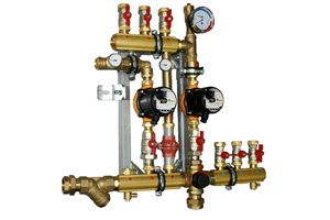

Mam pytanie dotyczące mieszacza 4-drożnego.
Czy ktoś by mi wytłumaczył jak go najlepiej podłączyć przy dwóch obiegach (drugi z pompą na CWU mijąjący mieszacz.
Bo mam podłączony tak jak na schemacie mieszacza (schemat jest bez obiegu CWU)sytuacja jest taka:
na obieg pompa bierze z powrotu i z pieca ale nie ma przepływu z pieca do powrotu - powrót z obiegu i powrót z mieszacza mają taką samą temperaturę. Prosze o pomoc.
