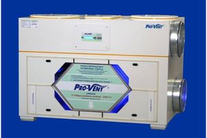

Witam, nosy sie z zamiarem kupna rekuperatora, dom 300 m2, na parterze przedszkole na 30 dzieci, w domu na piterze 4 osoby. Zastanawiam sie ja w tytule Pro+vent Mistral 1100 czy Komfovent 1200HW
Ani jedna ani druga. To są centralki tzw. domkowe". Obiekcie użyteczności publicznej powinieneś mieć wentylację, która będzie pracować również gdy temperatura zewnętrzna spadnie poniżej -5C. Aby tak było centrala musi mieć by-pass, przepustnicę by-passu z siłownikiem i czujnik temperatury na wywiewie.
