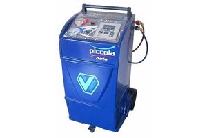

ten co ci napisał że spirytusem to jakis idiota.na popularnej sa do tego specjalne srodki(cena ok 80 zł za 1 litr) zlac olej, wypłukac, wysuszyc azotem
spirytus polecam doustnie , tylko nie za dużo bo odbiera rozum ;
do płukania instalacji służy R141b, w instalacji należy pomiąć elementy dławiące - zawór rozpr. lub kapilarę i filtr,
podłączyć urządzenie do płukania w miejsce kompresora , po płukaniu wydmuchać , osuszyć azotem - ten system sprawdza się we wszelkich instalacjach stacjonarnych i samochodowych w przypadkach spaprania czystości instalacji lub zatarcia kompresora , pozdr
