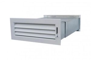

ma prośbe czy mógłby ktos mi opisać zasade działania i opinie o nawietrzakach VTK systemair. Z góry dziękuje
W skrócie? VTK - dziura w ścianie wygładzona rurką z tworzywa zakończona z jednej strony kratką (od zewnątrz) a z drugiej anemostatem naiwewnym (od wewnątrz) po srodku filtr zapobiegajacy bieganiu zwierzątek.
Powietrze wlatując kratką owiewa prosty termostat (bimetaliczny, lub z tworzywa - nie pamiętam), który w zależności od temperatury odkształca się otwierajac (przy wyzszej temperaturze - ok. 10st. C) lub zamykając (przy niższej - ok. -5st. C) anemostat. Przed anemostatem jest wspomniany filtr, który można wymienić wyjmując anemostat.
Można go oczywiście oprócz tego regulować ręcznie - tak jak zwykły anemostat.
Działa tak jak każdy inny nawiewnik - czy to higrosterowany, czy z termostatem, czy bez - tylko i wyłącznie wtedy, gdy poprawnie działa wentylacja wywiewna.
