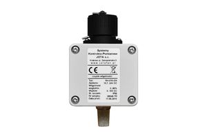

czy ktoś mógłby mi wyjaśnić po jest czujnik różnicy ciśnienia w agregacie wody lodowej na obiegu wodnym. Zaznaczę że układ hydrauliczny wyklucza możliwość pracy ze zmiennym przepływem oraz zainstalowany jest czujnik przepływu.
prawdopodobnie jest to flowswich - przepływostat uniemożliwiający włączenie agregatu jeśli nie ma przepływu w obigu wody lodowej
Przecież kolega napisał, że flowswitch już jest :)
Teoretycznie ktoś mógłby mieć w zamyśle zdublowanie zabezpieczenia na wszelki wypadek chociaż wg mnie to chyba bez sensu ponieważ fakt zaistnienia ciśnienia nie gwarantuje przepływu !!!!
Ciekawostka ....
czujnik do pomiaru roznicy cisnienia miedzy wejsciem a wyjsciem z wymiennika w układzie wodnym
działa na zasadzie czujnika w wentylacji(centrale) np jak filter jest brudny
zapobiega zamarznieciu wymiennika gdy zapcha sie filter na wodzie lub brak przepływu albo wymiennik zapchany
Czyli jest to dodatkowe zabezpieczenie skoro jest już zainstalowany włącznik przepływu łopatkowy.
dokładnie
a im wiecej zabezpieczen(niedrogich w zakupie) tym lepiej zabezpieczony wymiennik przed rozsadzeniem a co za tym idzie zalaniem układu chłodniczego przez wode lub glikol
