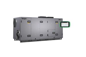

Centrala GOLD - co to jest?
Mam mozliwość zakupienia centrali GOLD. Czy ktoś coś słyszał o tym produkcie? Plusy /Minusy.
Centrala z automatyką.
Plusy:
Ma przetworniki częstotliwości i sama się reguluje (wydajność ,spręż i inne) - energooszczędność.
układ sterowania rozbudowany - wiele funkcji do wykorzystania.
bardzo dobry odzysk ciepła i
odzysk chłodu!
jest kompletna, z okablowaniem, wymienniki z zaworami z siłownikami - cały komplet(nie ma schodów przy skłądaniu, montowaniu automatyki bo jużjest zamontowana)
jest bardzo cicha
Minusy:
niektórzy twierdzą że nie potrzebują aż tak rozbudowanej automatyki (ja sięz tym nie zgadzam bo jak przychodzi co do czego to okazuje się że tak na prawdę to potrzebują). zresztą i tak nie podraża to za bardzo układu.
Minus względny: standardowo nie obsługuje funkcji odwilżania (najpierw chłodnica potem dogrzewanie). Minus względny bo jeśli nie potrzebujesz odwilżać w lecie i dogrzewać powietrza w lecie to minusa nie ma...
to tyle tak na pierwsząmyśl. osobiście zrobiłem kilka projektów i montowałem kilka goldów. centralka jest fajna.
