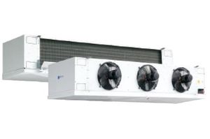

Mam prosbe jesli ktos moze mi doradzić. Mam agrgat n aR-22 o wydajnosci przy odparowaniu -5 ok 11kw i do tego są zamontowane trzy chłodnice powietrza kazda ok 5kw. układ ten jest zamontowany przy chłodzeniu (klimatyzowaniu) 3 tunelów do produkcju pieczarek do temp. 16-25 stopni C. I tu jest problem - każda chłodnica powinna działac niezależnie od drugiej. niestety wydajnośc agregatu jest zbyt duza jak na jedna chłodnice. Sprężark ma zamontowany zawór elektroagnetyczny w głowicy odciażający przyrozruchu sprezarke. CZY jest możliwość dopracowania tego ukłau? Jesli chodza wszystkie 3 chłodnice razem jest ok. ale czy można cos zeobic aby działa tez 1 chłodnica niezależnie od innych? prosze o pomoc.
