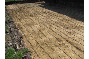

My właśnie będziemy doprowadzać kolektory do budynku (projekt stodoła L ,240 m2) w pętli Tihelmana.
