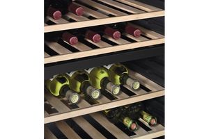

Czy może ktoś mi odpowie jaka powinna być temp.odparowania w w/w chłodziarce w tem.otoczenia ok.20-25 C.W urządzeniu zamontowana jest sprężarka CAE 9470 Z.Doza napełnienia podana na taliczce to 0.400 kg R 404A ale przy tej dozie urządzenie nie pracuje prawidłowo idzie lepiej po dodaniu większej ilości gazu min. 150 g.Nadmieniam że nie jest to przypadek pojedynczy spotkałem się już ztym niejednokrotnie.Boję się jednak czy tak napełnione urządzenie będzie się dobrze sprawowało w temp.wyższych np.w czasieletnich upałów.
